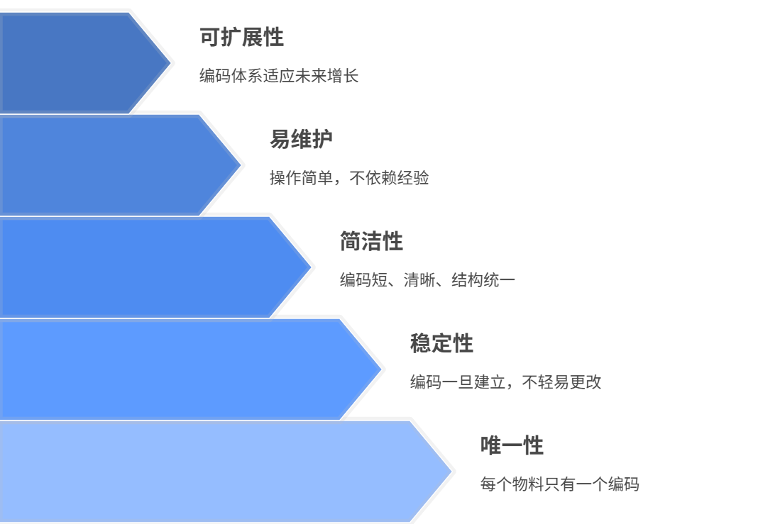

物料编码的原则
我拆成五个最基本的原则:
1.唯一性
一个物料,只能有一个编码,这是最底线。
不能今天叫这个编码,明天又建了个差不多的物料,起了另一个编码。 一物多码、一码多物,是企业里最常见、最致命的数据混乱源头。
2.稳定性
编码一旦建好,不能轻易改。
物料编码是系统之间、单据之间的关联锚点。 你一改编码,所有历史订单、库存记录、财务账目都跟着出问题。
所以要记住:能改名称,别改编码;能改属性,别动主键。
3.简洁性
编码要短、清晰、结构统一。不要贪多。编码只是“编号”,不是介绍物料。
很多企业喜欢把分类、颜色、尺寸、品牌都塞进编码里,结果一个编码十几二十位,还容易出错、系统也处理慢。
正确做法是:编码只做唯一识别,其他信息写在属性字段里。
4.易维护
操作简单,不靠记忆,不靠经验。好的编码系统,应该让普通员工也能快速录入和识别,不需要靠“老员工经验”来查。
最好是系统自动生成、规则统一、权限分明。 谁能建档、谁能审核、谁能改,都在流程里定义清楚。
5.可扩展
后期加品类、加属性,不影响原编码。编码体系要考虑企业发展: 将来品类变多、产品升级、新增字段……不能一变就打乱现有编码。
最好的方式是:主编码简洁固定,属性信息独立维护,编码结构不随分类变化。

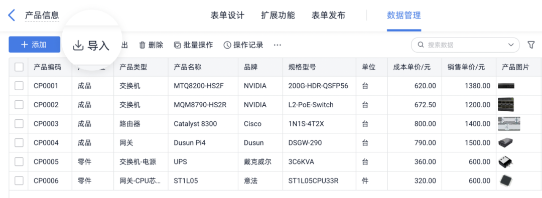

1. 物料编码的生成方式:系统自动生成才靠谱
为什么不能手动编?
  • 人手动起名,容易重复、写错、记不住;
  • 随便加的分类和属性,后期一改就全乱;
  • 没有规则,谁建的都不一样,系统没法识别。

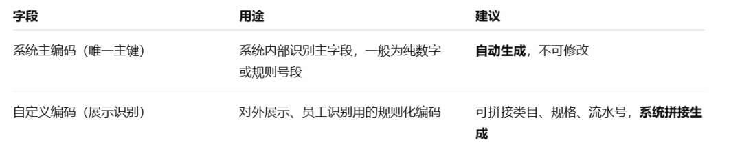

正确做法:系统自动编号 + 统一编码规则
在ERP系统里,一般有两种字段:
编码规则建议
  • 编码结构:类别 + 关键属性 + 流水号,如 RM-SS304-5MM-00123
  • 示例解释: RM = 原材料; SS304 = 不锈钢材质; 5MM = 规格; 00123 = 流水号,确保唯一
系统自动编号配置方式(以ERP系统为例):
  • 进入物料档案设置 → 启用“自动编号规则”
  • 设置前缀字段(如RM、SF、FG)
  • 设置流水号起始值(从001或10000开始)
  • 限定编码长度(如总长12位,防止过短或过长)
  • 启用唯一性校验机制,防止重码提交

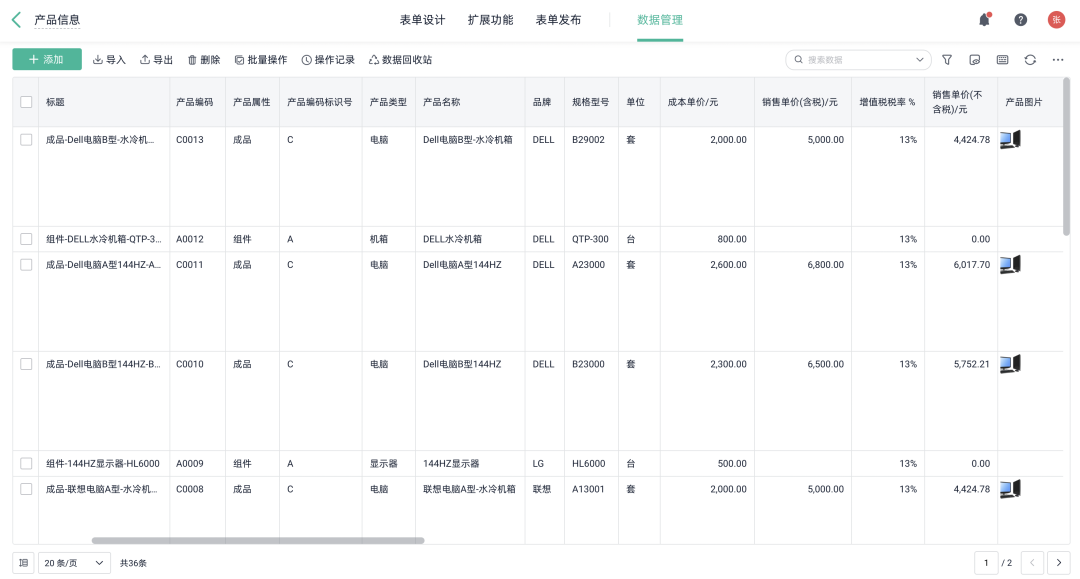

2. 物料属性字段:信息要拆开写,别塞编码里
很多人一上来就想把“材质、颜色、长度、型号”塞进编码里,看起来是想省事,实际上是自找麻烦。
因为——编码是机器识别用的,属性字段才是系统分析和人查用的。
建议配置字段(可按表单字段方式配置):
为什么这么配?
  • ERP可以通过这些字段来做分类统计、库存分析、成本核算;
  • 搜索时支持“模糊+多条件过滤”,不用再翻一大堆编码;
  • 属性字段独立维护,更新不会影响编码结构。

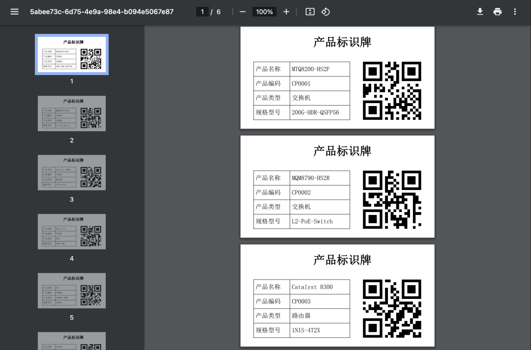

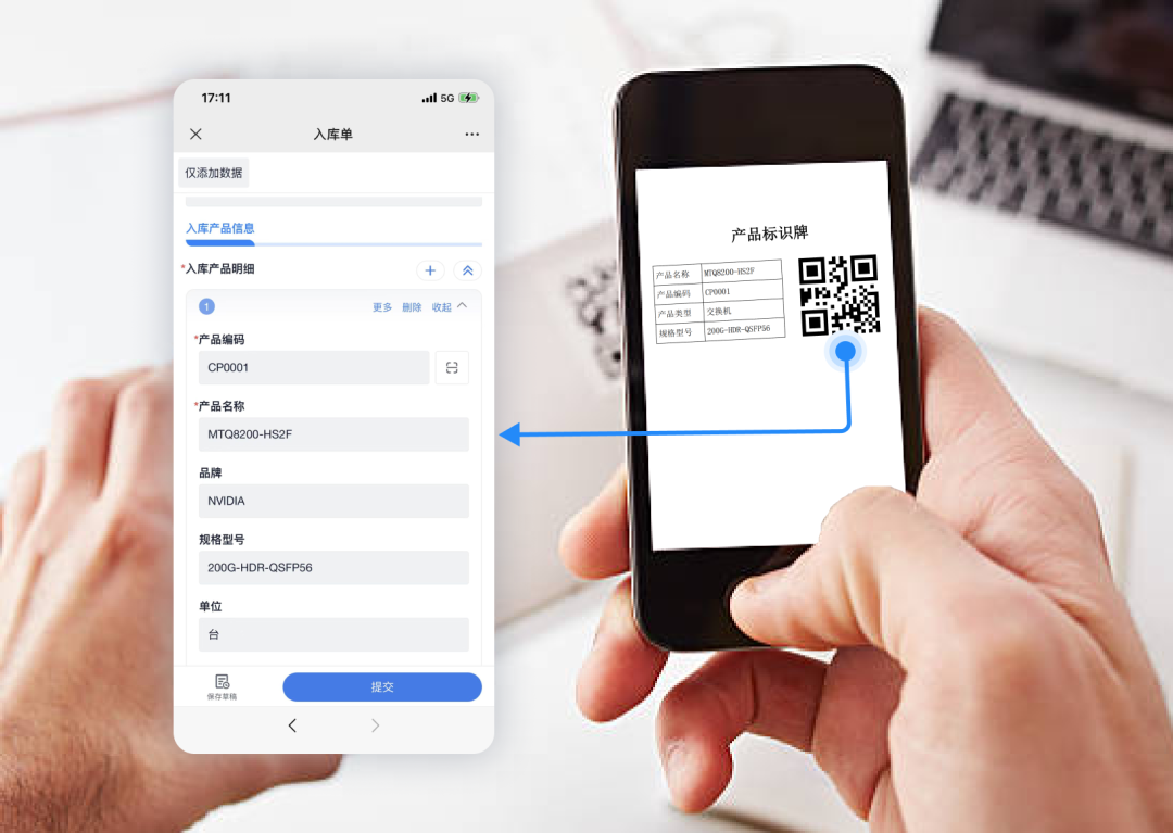

①开启扫码识别,走编码字段
所有出入库、领料、盘点都走扫码流程
一码一物,减少误操作
