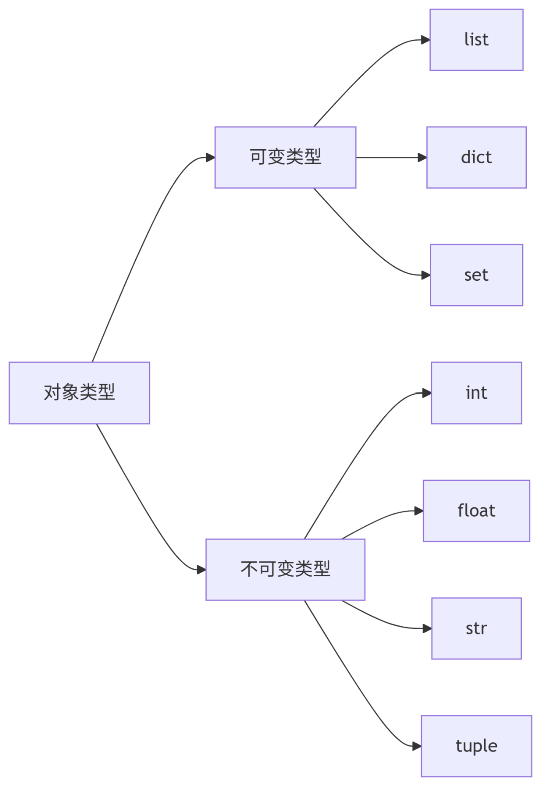

3.7 可变与不可变对象
3.7.1 概念解析
3.7.2 实际影响

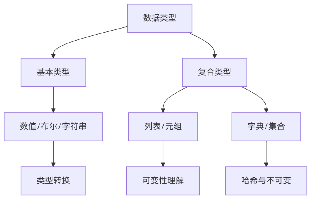

3.9 数据简要图谱
