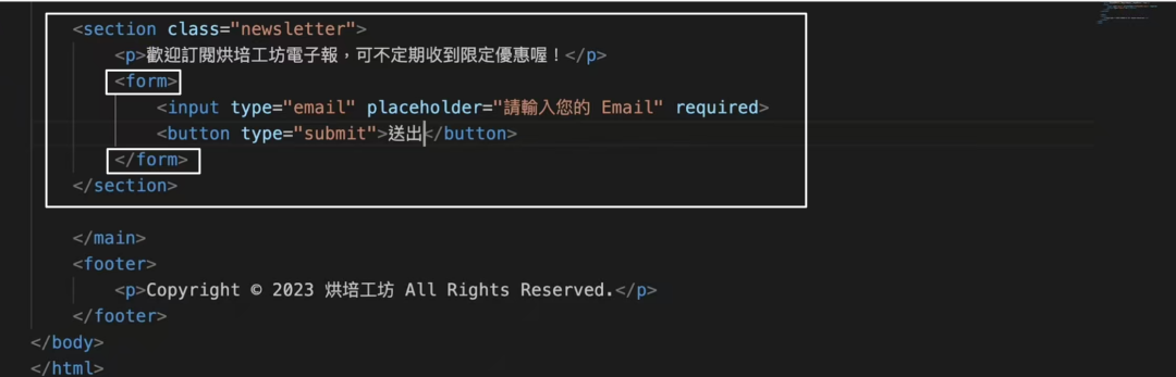

那今天假设我们要在页尾,也就是<footer>标签上方,设计一个表单,用以收集用户的email信息。我们一起来看看该如何操作吧。
1.首先我们在<footer>标签上方新建一个<section>,class命名为"newsletter"(此处同样,可按照个人习惯命名)
2.在<section>内,新建一个<form>标签
3.在<form>表单标签内,插入<input>标签
示例代码:
示例代码解析:
    <section class="newsletter">  <p>歡迎訂閱烘培工坊電子報,可不定期收到限定優惠喔!</p>  <form>    <input type="email" placeholder="請輸入您的電子信箱">    <button type="submit">提交</button>  </form></section>
    主要模块
    • 电子报订阅区块 (section#newsletter)
     ◦ 包含标题说明(<p>标签的中文提示)
     ◦ 表单(<form>)含两个核心元素:
     ▪ 邮箱输入框:<input type="email"> 限制用户只能输入有效邮箱格式
     ▪ 提交按钮:<button type="submit"> 触发表单数据提交
    注意:上述表单未定义action(数据提交地址)和method(GET/POST请求方式),提交后无法处理数据。
    (由于我们当前处于零基础新手阶段,只先对前端设计部分做一个大致的了解。至于表单提交后如何与后台服务器做互动,我们这里就先暂且省略了。

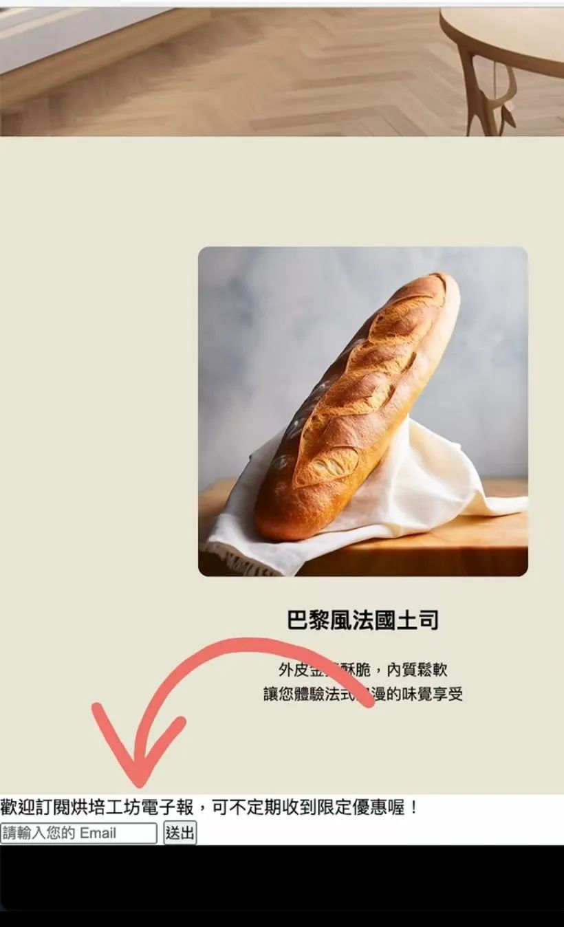

    此时我们的表单栏框架已通过html搭建好
    框架目前是很粗糙的,接下来就又到了CSS的美化环节啦。

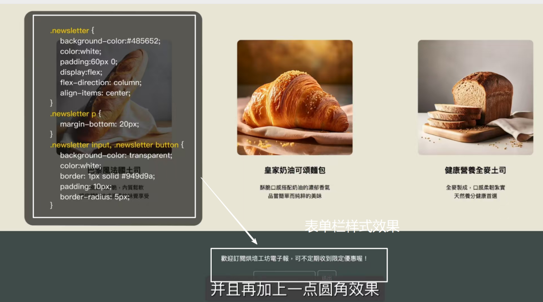

    CSS美化部分
    整体功能解析
      /* 电子报订阅区域样式 */.newsletter {    background-color#485652/* 深青灰色背景 */    color: white;             /* 白色文字 */    padding60px 0;          /* 上下内边距60px,左右0 */    display: flex;            /* 弹性布局 */    flex-direction: column;   /* 垂直方向排列子元素 */    align-items: center;      /* 子元素水平居中 */}
      /* 段落样式 */.newsletter p {    margin-bottom20px;      /* 段落下方留白20px */}
      /* 输入框和按钮通用样式 */.newsletter input,.newsletter button {    background-color: transparent; /* 透明背景 */    color: white;               /* 白色文字 */    border1px solid #949d9a;  /* 浅灰绿色边框 */    padding10px;              /* 内填充10px */    border-radius5px;         /* 圆角5px */}
      样式细节分解:
      1. 色彩方案
       background-color: #485652; → 高级灰绿色调背景
      ◦ color: white; → 白色文字确保深色背景上的可读性
      2. 空间布局
       padding: 60px 0; → 顶部底部留白60px,营造呼吸感
      ◦ display: flex; → 弹性布局实现响应式适配
      ◦ flex-direction: column; → 垂直堆叠表单元素
      ◦ align-items: center; → 内容居中提升视觉平衡
      3.文字段落样式
        .newsletter p {    margin-bottom20px;  /* 段落下方20px留白 */}
          ◦ 视觉作用:分隔说明文字和输入框,避免信息拥挤
        4.表单元素统一风格
          .newsletter input.newsletter button {    background-color: transparent; /* 透明背景 */    color: white;                   /* 白色文字 */    border1px solid #949d9a;     /* 灰绿色边框 */    padding10px;                 /* 内边距 */    border-radius5px;            /* 5px圆角 */}
            ◦ 设计意图:
           ▪ 透明背景+白字:保持深色背景的沉浸感
           ▪ 细边框:精致不抢眼(色值#949d9a是背景色的浅调)
          ▪ 圆角:柔和现代感
           ▪ 统一10px内边距:视觉对齐
