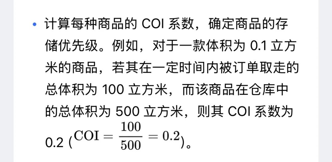

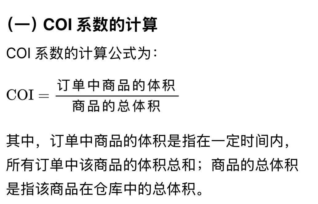

在实际操作中,基于分类的库位分配方法被广泛应用。其中,COI 系数(cube-per-order index)是一个重要的参考指标。COI 系数指的是每单位体积中的货物被订单取走的频率。通过计算 COI 系数,可以优化货物的存储位置布局,从而减小拣货成本。

1. 数据收集与分析
• 收集历史订单数据,包括订单中每种商品的订购频率、订购数量以及商品的体积等信息。
