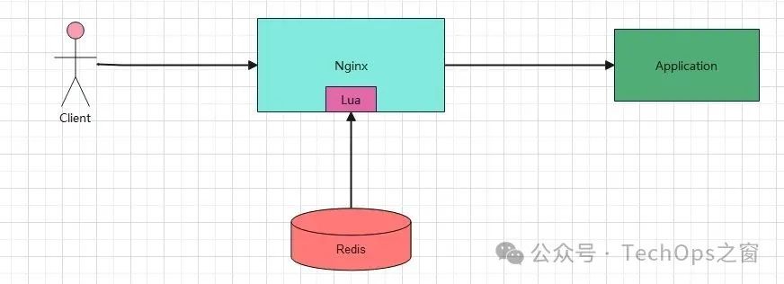

为了便于管理和共享,我们选择了 Nginx + Lua + Redis/Txt文本文件 的架构来实现 IP 黑/白名单功能。架构图如下:
