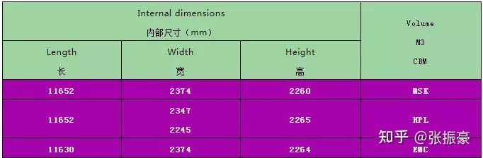

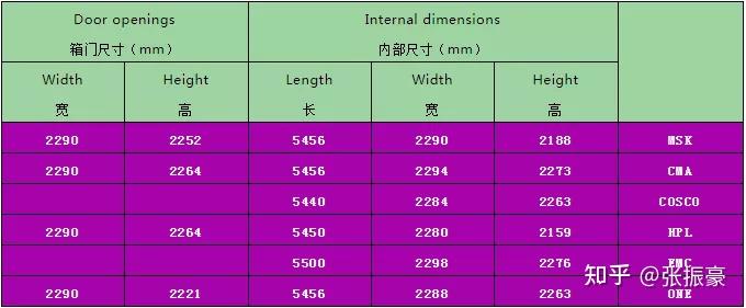

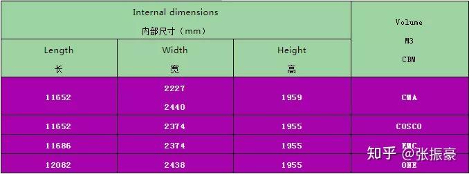

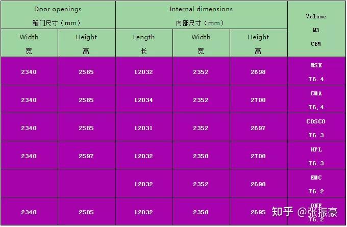

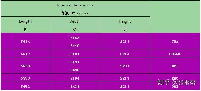

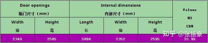

关于集装箱尺寸,包含三个部分:外部尺寸、内部尺寸、箱门尺寸。
外部尺寸我们这里不做介绍,只要知道内部尺寸和箱门尺寸,我们用着就会得心应手!

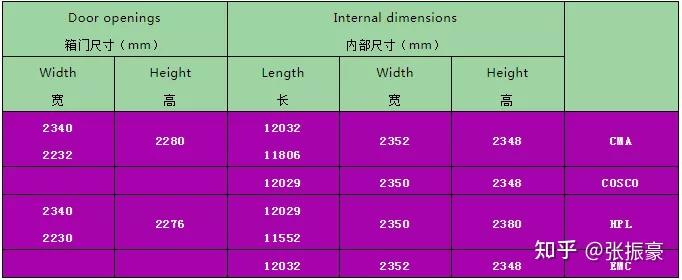

3、40英尺普箱,表示为:40GP/40FCL/40SD/40DV/40DC/40DRY8.6

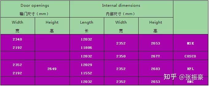

4、40英尺高箱,表示为:40HQ/40HC/40DRY9.6

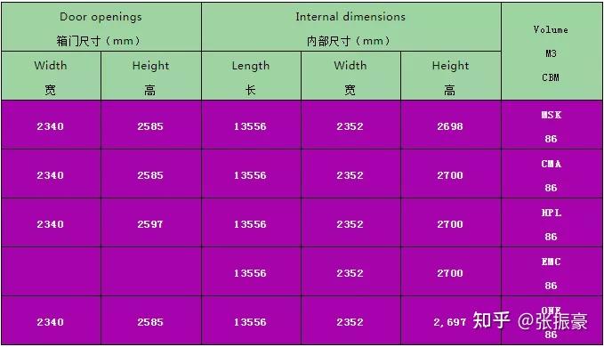

5、45英尺高箱,表示为:45HQ/45HC

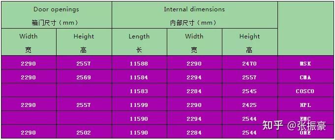

2、40英尺高冷箱,表示为:40RH
