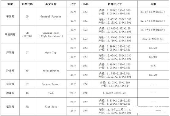

随着集装箱运输的不断发展,为适应装载不同种类货物的需要,因而出现了不同种类的集装箱。我们平日里常用的基本就是普柜、冻柜、开顶柜、挂式箱、框架箱和罐式箱这几大类。其余的如牲畜集装箱、散装粉状货集装箱、通风集装箱等特殊类这里暂且不表。常用的柜型尺寸汇总如下图:

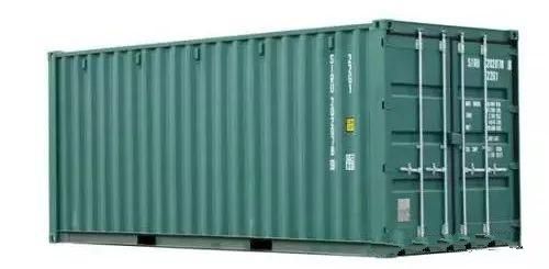

1.普通集装箱
普通集装箱,又称干货集装箱(dry container),指全封闭式,具有刚性的箱顶、侧壁、端壁和壁底,至少在一面端壁上有箱门的集装箱。
以装运件杂货为主,通常用来装运文化用品、日用百货、医药、纺织品、工艺品、化工制品、五金交电、电子机械、仪器及机器零件等。这种集装箱占集装箱总数的70 ~ 80%。
除了冷冻货、活的动物、植物之外,在尺寸、重量等方面适合集装箱运输的货物,均可使用干货集装箱。

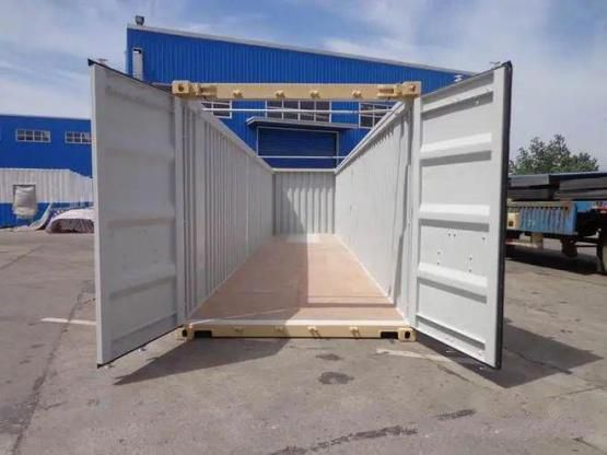

2.开顶集装箱
开顶集装箱(Open Top Container),又称敞顶柜、开顶柜,简称OT柜。这种集装箱没有箱顶,但有可折式顶梁支撑的帆布、塑料布或涂塑布制成的顶篷,可用起重机从箱顶上面装卸货物,开顶箱顶部可开启或无固定项面的集装箱,装运时用防水布覆盖顶部,其水密要求和干货箱一样。适合于装载玻璃板、钢制品、机械等重货。

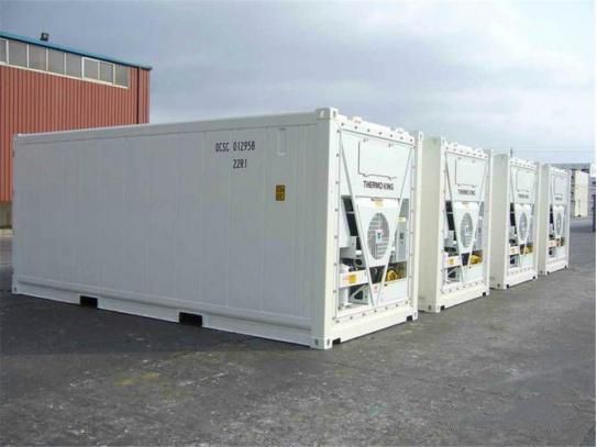

3.冷冻集装箱
冷冻集装箱(Reefer Container),简称RF柜。分外置和内置式两种,温度可在-60℃ ~ +30℃之间调整。
内置式集装箱在运输过程中可随意启动冷冻机,使集装箱保持指定温度;而外置式则必须依靠集装箱专用车、船和专用堆场、车站上配备的冷冻机来制冷。
这种箱子适合在夏天运输黄油、巧克力、冷冻鱼肉、炼乳、人造奶油等物品。

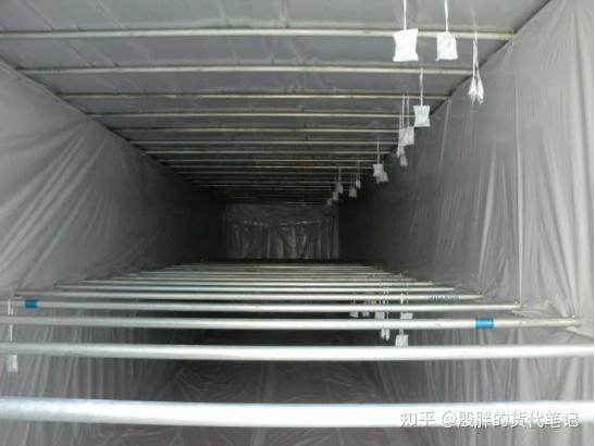

4.挂式集装箱
挂式集装箱(Hanger Tanker),简称HT柜。主要针对一些易皱不宜折叠的高档西装、衬衫等服装类商品运输。
箱内为防止衣服受潮和箱壁结露,箱板一般设有内衬板。在内部箱顶装有吊挂衣服的钢杆,有的利用网或绳结从箱顶上挂下,衣服挂在网孔或绳结上。

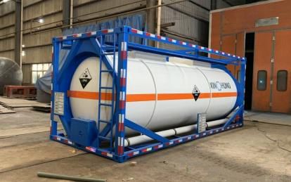

5.罐式集装箱
罐式集装箱(Tank Container),简称TK柜。是为运输酒类、油类、液体食品、化学药品等液体货物而制造的特殊集装箱,其结构是在一个金属框架内固定上一个不锈钢压力容器,罐体内胆大多采用316不锈钢制造。
多数罐箱有蒸气或电加热装置,惰性气体保护装置,减压装置及其它流体运输及装卸所需的可选设备。其搬运操作、装货、卸货、贮藏均需一定专门场所,并配备专门的消防安全设备。

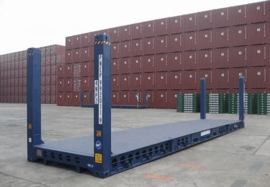

6.框架集装箱
框架集装箱(Flat Rack),简称FR柜,是在普通柜的基础之上去掉了箱顶和侧壁,只有四角的立柱,这也是它最大的特点。
从集装箱侧面进行装卸,以大型超宽超高的货物为主要运载对象,还便于装载牲畜,以及诸如钢材之类可以免除外包装的裸装货。

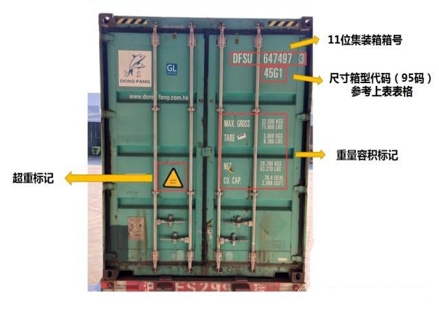

1.集装箱箱号的奥秘

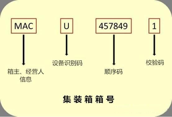

标准集装箱箱号由11位编码组成,可分为三个部分:
第一部分由4位英文字母组成。前三位代码主要说明箱主、经营人,第四位代码说明集装箱的类型。
第二部分由6位数字组成。是箱体注册码,用于一个集装箱箱体持有的唯一标识。
第三部分为校验码,由前4位字母和6位数字经过校验规则运算得到,用于识别在校验时是否发生错误。即第11位数字。
2.通过柜门信息识别集装箱
1.11位集装箱箱号参考上边分享;
2.尺寸箱型代码(95码)总共靠前两位进行区分:
第一位开头数字为2的代表20英尺柜型,为4的代表40英尺柜型,为L的代表45英尺柜型。第二位数字为2的是非高箱(8.5英尺高);为5的是高箱(9.5英尺高)。
另外要特别注意,第二位为5并不代表45英尺,如上图所示95代码45G1其实是指40尺高箱,这个极易让人误以为是45尺高箱。
3.重量容积标记。自上而下分别是总重、皮重、净重、容积,重量以公斤(KG) 和磅(LB)同时表示,容积以立方米(CU.M.)和立方英尺(CU.FT.)同时标示。
MAXIMUM GROSS WEIGHT(总重):皮重+净重之和,桥吊负荷及道路限重看这个数字。
TARE WEIGHT(皮重):即空箱自重。
PAYLOAD或NET WEIGHT(净重):即集装箱可负荷之最大重量。
CUBIC CAPACITY(立方容积):即集装箱最大装货容积。
4.超重标记。对于超重(总重超过30.48吨)的集装箱,可以看到有“SUPER HEAVY”的黄色三角形超重标记,有时在柜门显示,有时在侧壁上显示。
