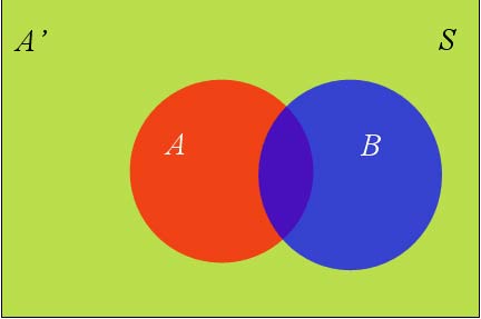

  假定样本空间S,是两个事件A与A'的和。
  上图中,红色部分是事件A,绿色部分是事件A',它们共同构成了样本空间S。
  在这种情况下,事件B可以划分成两个部分。
  即

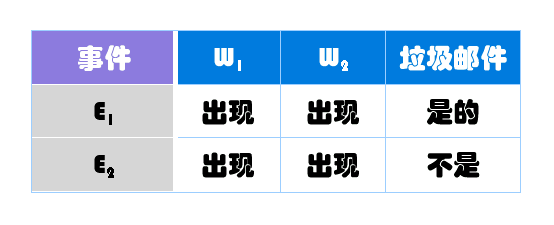

  所谓联合概率,就是指在多个事件发生的情况下,另一个事件发生概率有多大。比如,已知W1和W2是两个不同的词语,它们都出现在某封电子邮件之中,那么这封邮件是垃圾邮件的概率,就是联合概率。
  在已知W1和W2的情况下,无非就是两种结果:垃圾邮件(事件E1)或正常邮件(事件E2)。
  其中,W1、W2和垃圾邮件的概率分别如下:
  如果假定所有事件都是独立事件(【注释】严格地说,这个假定不成立,但是这里可以忽略),那么就可以计算P(E1)和P(E2):
