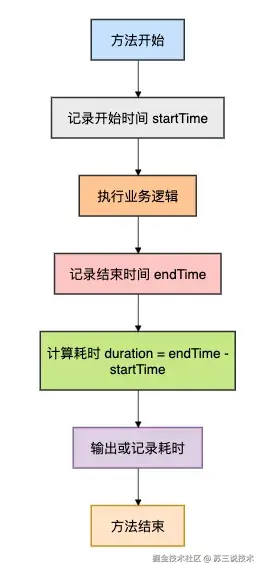

方法一:System.currentTimeMillis()
这是最基础、最直接的方法,估计每个Java程序员都用过。
它的原理很简单:在方法开始时记录当前时间,在结束时再记录一次,然后计算差值。
为什么用这个方法?
对于一些简单的场景,比如测试某个方法块的执行时间,这种方法快速有效。
它不依赖任何第三方库,纯原生Java实现。
示例代码
public class SimpleTimeTracker {     public void processRequest() {         long startTime = System.currentTimeMillis(); // 记录开始时间                  // 模拟业务处理:假设这里是一些核心逻辑         try {             Thread.sleep(100); // 模拟耗时操作,如数据库查询或外部API调用         } catch (InterruptedException e) {             e.printStackTrace();         }                  long endTime = System.currentTimeMillis(); // 记录结束时间         long duration = endTime - startTime; // 计算耗时                  System.out.println("接口耗时: " + duration + "ms");     }          public static void main(String[] args) {         new SimpleTimeTracker().processRequest();     } }
代码逻辑详解
  • System.currentTimeMillis() 返回当前时间与1970年1月1日UTC时间的毫秒差。这是一个静态方法,调用成本很低。
  • 我们在方法入口处调用它,保存到startTime变量。
  • 在方法出口处再次调用,保存到endTime变量。
  • 耗时就是endTime - startTime,单位是毫秒。
  • 最后,我们打印出耗时,或者可以记录到日志系统中。
深度剖析
有些小伙伴在工作中可能觉得这方法太“土”,但它其实有几个隐藏问题:
  1. 精度问题System.currentTimeMillis() 的精度是毫秒,对于短时间操作(比如几毫秒内的调用),可能无法准确测量。如果你需要更高精度,可以用System.nanoTime(),它返回纳秒级时间,但注意它不表示实际时间,只适合计算相对时间差。
  2. 系统时间影响:如果系统时间在过程中被调整(比如NTP同步),currentTimeMillis可能回退或跳跃,导致计算出的耗时为负数或异常值。nanoTime不受此影响,因为它基于系统启动时间。
  3. 代码侵入性:你需要手动在每個方法中添加代码,如果接口众多,会显得臃肿,且容易遗漏。
为了更直观地理解这个过程,我画了一个流程图,展示了手动计时的基本流程:

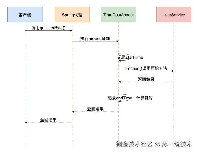

深度剖析
有些小伙伴在工作中可能对AOP的底层原理感兴趣。简单来说,Spring AOP基于动态代理实现:
  • 如果目标类实现了接口,Spring使用JDK动态代理。
  • 如果没实现接口,使用CGLIB字节码增强。
这带来了一个关键点:AOP只能拦截Spring管理的Bean方法,对于私有方法或非Bean对象无效。
此外,环绕通知的顺序也可能影响行为,如果有多个切面,可以用@Order注解控制顺序。
从性能角度看,AOP引入了一定的开销(代理调用),但在大多数应用中可忽略。它的最大优势是解耦,让业务代码保持纯净。
为了展示AOP的工作流程,我画了一个序列图:

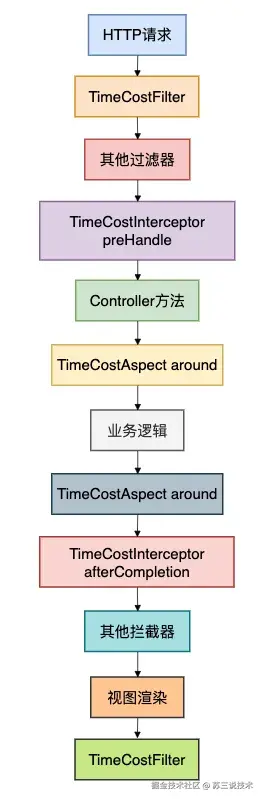

方法五:过滤器(Servlet Filter)
过滤器是Servlet规范的一部分,它在请求进入Servlet容器的最早阶段被调用,可以统计从接收到请求到返回响应的完整时间。
为什么用这个方法?
过滤器比拦截器更“底层”,它可以拦截所有请求(包括静态资源),且不依赖Spring框架。
如果你在用纯Servlet应用,或者需要统计整个请求生命周期,过滤器是理想选择。
示例代码
// 自定义过滤器 @Component @Order(1) // 指定执行顺序,数字越小优先级越高 publicclass TimeCostFilter implements Filter {     privatestaticfinal Logger logger = LoggerFactory.getLogger(TimeCostFilter.class);          @Override     public void doFilter(ServletRequest request, ServletResponse response, FilterChain chain) throws IOException, ServletException {         long startTime = System.currentTimeMillis();         try {             chain.doFilter(request, response); // 继续执行过滤器链         } finally {             long endTime = System.currentTimeMillis();             long duration = endTime - startTime;             HttpServletRequest httpRequest = (HttpServletRequest) request;             HttpServletResponse httpResponse = (HttpServletResponse) response;             logger.info("过滤器统计 - 接口 {} 耗时: {}ms, 状态码: {}", httpRequest.getRequestURI(), duration, httpResponse.getStatus());         }     } } // 注意:在Spring Boot中,@Component会自动注册过滤器;非Spring项目需在web.xml配置
代码逻辑详解
  • 实现Filter接口,重写doFilter方法。
  • doFilter开始时记录时间,然后调用chain.doFilter()将请求传递给下一个过滤器或Servlet。
  • finally块中计算耗时,确保即使抛出异常也能记录。
  • ServletRequestServletResponse转换为HTTP类型,以获取URI和状态码。
  • @Order(1)指定过滤器执行顺序,如果有多个过滤器,顺序很重要。
深度剖析
过滤器的关键特点是它在整个请求处理链的最外层。这意味着它统计的时间包括:
  • 过滤器链执行时间。
  • 拦截器执行时间。
  • Controller方法执行时间。
  • 视图渲染时间。
有些小伙伴在工作中可能发现过滤器耗时比拦截器长,原因就在于此。
此外,过滤器是Servlet标准,兼容任何Java Web容器(如Tomcat、Jetty),而拦截器是Spring特有。
从性能视角,过滤器非常高效,因为它直接嵌入Servlet容器。
但要注意,如果过滤器链过长,可能成为瓶颈。建议将耗时统计过滤器放在链首,以获取最准确的全链路时间。
为了对比过滤器、拦截器和AOP的范围,我画了一个层次图:
这个图清晰展示了三者的执行顺序和范围:过滤器最外层,拦截器在Spring MVC层,AOP在业务方法层。
