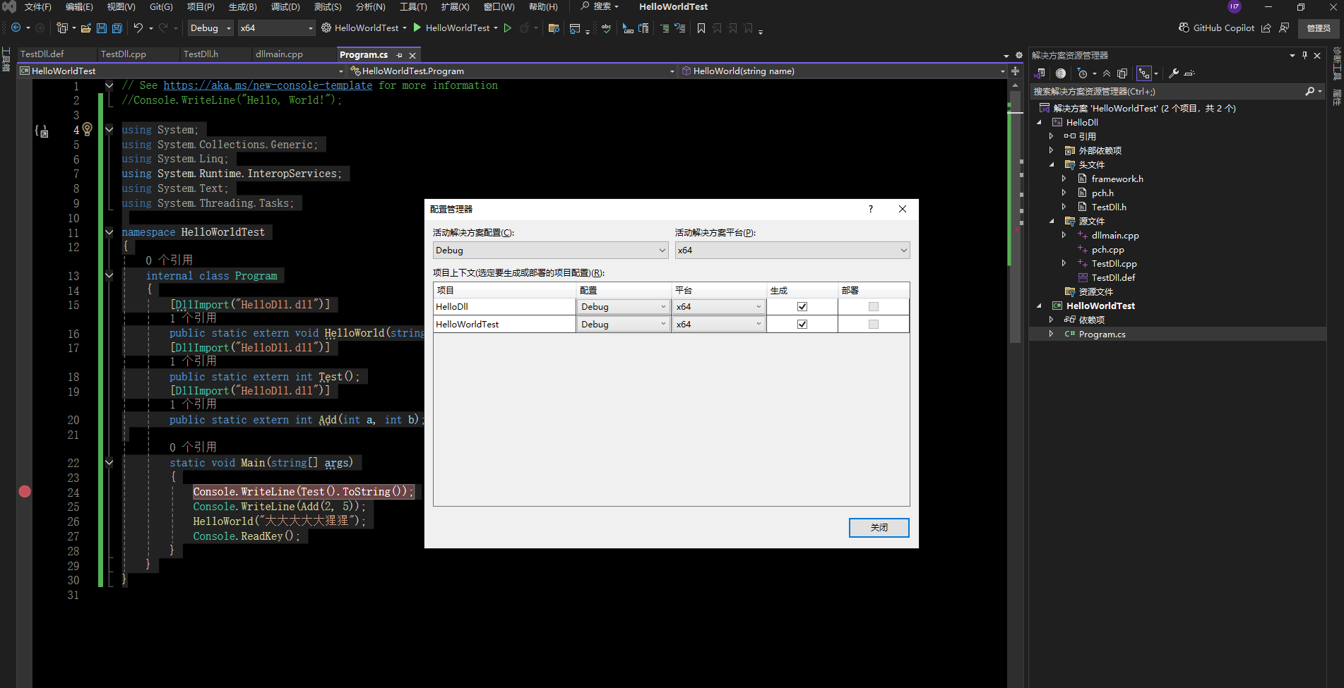

编译生成dll。这里需要注意的是,如果生成是64位的库,C#程序也要是64位的,否则会报错

然后生成程序 ,注意生成格式要一致
把HelloDll.dll添加 HelloWorldTest 项目的引用中 或 把 HelloDll.dll文件放到HelloWorldTest.exe 所在目录
 F5 启动程序
