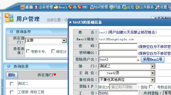

请教下管理员,点晴OA里,怎么帐户建立后,不能更改姓名了?
点晴客服5(1919001814)  09:16:19
中文姓名超过31天才不能改,31天以内都可以改。
英文名@单位域名,也即系统中的用户Email地址,一经录入,就不允许再更改,是点晴OA中的核心身份识别信息。如果需要更改用户的英文登录名,在刚刚录入完毕就发现错误了,如果该用户还未登录产生系统操作日志,就可以在系统用户账户管理-》系统用户管理中,找到这个用户直接删除后重新创建新账号;如果这个用户已经用这个用户登录并产生了系统操作日志,那就不允许删除这个账号,而只能作废这个账号,然后再重新注册一个新用户。

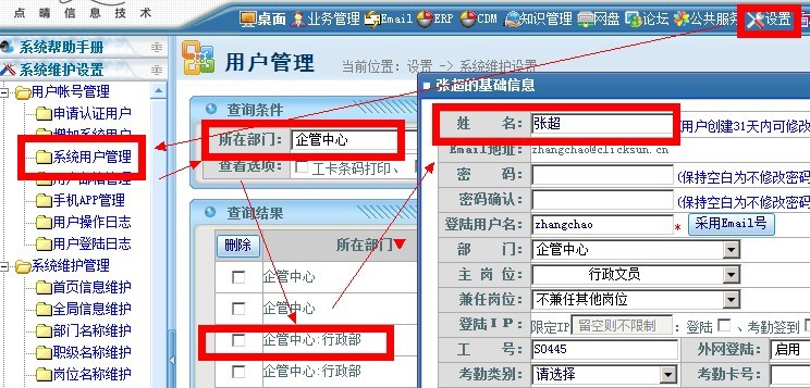

哦,中文姓名在哪里可以修改呢?
jxnc168(9075407)  09:19:23
找了很久,都没有看到哪里是改姓名的
㉿ Kevin(243062529)  09:19:53
用户管理呀
点晴客服5(1919001814)  09:20:44
㉿ Kevin(243062529)  09:24:14
不过加入根本就没31天也不能改、
jxnc168(9075407)  09:24:52
我是这样进的,但是我的显示的是文本,不是编辑框,才刚建立的帐号
点晴客服5(1919001814)  09:25:15
必须是管理员身份
㉿ Kevin(243062529)  09:26:10
兼网管都不可以
jxnc168(9075407)  09:26:29
我是用另一个帐号,将该帐号给予所有权限,并网管
点晴客服5(1919001814)  09:26:46
必须是admin
兼网管都不行
