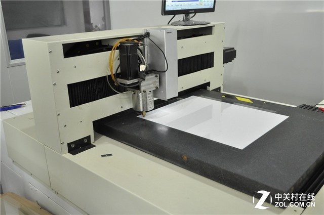

  钢化玻璃的质量能否符合标准,除了玻璃原料的原因以外,工艺参数的设定是否合理是决定的因素。只有把它们的作用和相互之间的关系彻底了解,才能生产出优质的玻璃膜。而决定玻璃膜成品品质工艺程序主要有三个:CNC切割、弧边抛光和钢化炉钢化。
你绝对没想到 钢化玻璃膜是这样炼成的
CNC车间
你绝对没想到 钢化玻璃膜是这样炼成的
CNC
你绝对没想到 钢化玻璃膜是这样炼成的
CNC
你绝对没想到 钢化玻璃膜是这样炼成的
CNC后的玻璃
  通过第一道开料工序加工成的长方形的小尺寸玻璃,再通过CNC精雕机把玻璃材料切割成适合手机型号的形状,将需要打孔和开台阶等一般工艺做不到的玻璃产品进行加工,而使用大型的精雕机跟使用一般的精雕机的区别就在于玻璃膜的孔位和玻璃膜边缘用肉眼看不到的毛边。孔位不准顶多是用户体验要差一些,可是毛边的大小却会直接影响到玻璃膜的使用寿命。而且由于毛边无法用肉眼看到,只有用显微镜才能看到,所以这一个工序,很多小钢化保护膜厂家为了能够降低成本,只使用刀模来制作了。
