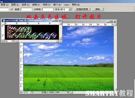

  1、双击photoshop窗口灰色区域,打开两张素材图片。
Photoshop抠图完全攻略
图2

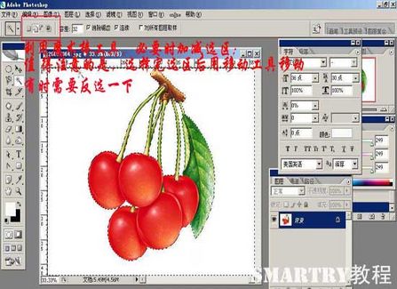

  4、这种方法对于白色背景的图片,效果好像不是太好;所以我们就用另一种更简便的方法——魔术棒工具。这里之所以把它列举出来主要是,让你明白与黑色背景的图片对应着有这么一种方法。必要时进行加减选区,有时还需要反选一下;说明一下,Shift+工具,加选区;Alt+工具,减选区;Ctrl+Shift+I,反选。
Photoshop抠图完全攻略
图5

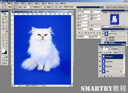

  1、打开需要抠图的图片,复制背景层三份;
Photoshop抠图完全攻略
图9

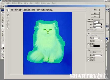

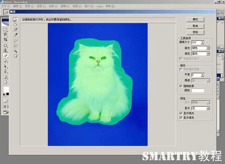

  2、选择副本2,滤镜/抽出,设置参数如图,注意设置强制前景色为白色,要勾选强制前景选项;
Photoshop抠图完全攻略
图10

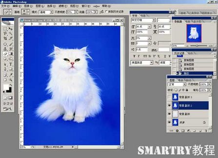

  3、选择副本1;
Photoshop抠图完全攻略
图11
  4、滤镜/抽出,设置参数如图,这次注意设置强制前景色为黑色,并勾选强制前景选项;
Photoshop抠图完全攻略
图12

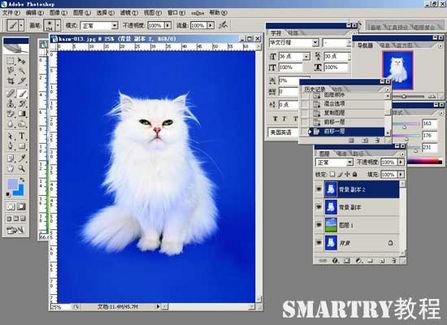

  7、为副本3添加蒙版,再用画笔工具进行涂抹,注意选择柔和笔头。
Photoshop抠图完全攻略
图15

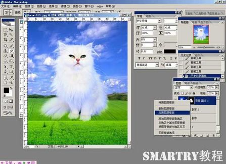

  8、右击蒙版缩略图,选择“应用图层蒙版”。
Photoshop抠图完全攻略
图16

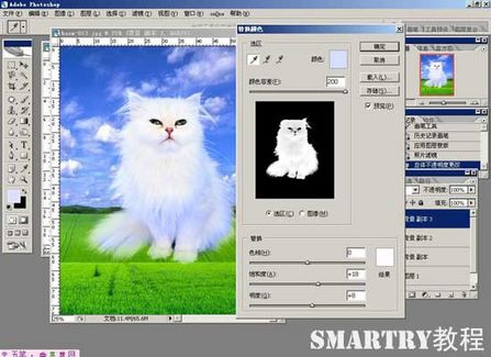

  9、图像/调整/替换颜色,把淡蓝色替换成白色。
Photoshop抠图完全攻略
图17
  10、多次替换颜色,进行细微处调整,得到最终效果图。
Photoshop抠图完全攻略
图18

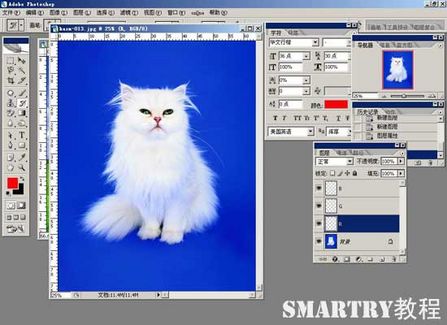

  2、新建三层,分别命名R、G、B。
Photoshop抠图完全攻略

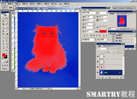

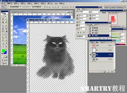

Photoshop抠图完全攻略
图21
  4、回到图层面板,在R层填充红色(R255)。
Photoshop抠图完全攻略
图22
  5、Ctrl+D,取消选区。
Photoshop抠图完全攻略
图23

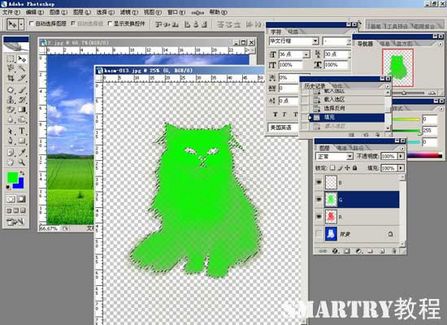

  6、同样的,在通道面板,按住Ctrl单击绿色通道,载入选区。
Photoshop抠图完全攻略
图24
  7、回到图层面板,在G层填充绿色(G255
Photoshop抠图完全攻略
图25

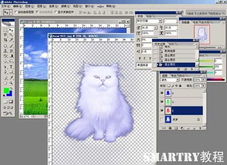

  9、更改R、G、B的层模式为“滤色”。
Photoshop抠图完全攻略
图27

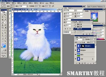

  4、再复制背景层一份,并置于顶层。
Photoshop抠图完全攻略
图34
  5、添加蒙版进行微调。
Photoshop抠图完全攻略
图35
  6、应用蒙版后的效果。
Photoshop抠图完全攻略
图36

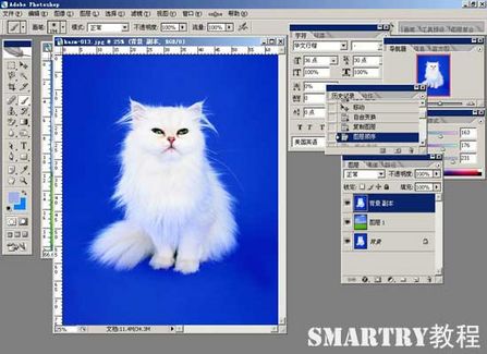

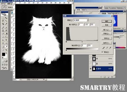

  方法四:

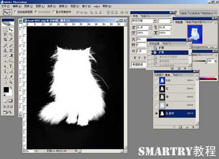

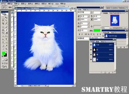

  1、在通道面板里,通过观察比较发现,红通道的对比最为强烈,因此复制一份。Ctrl+L,调整色阶。
Photoshop抠图完全攻略
图39
  2、用画笔把整个猫身内部涂白。
Photoshop抠图完全攻略
图40
  3、按住Ctrl单击红色通道,得到选区。适当调整选区范围,可利用选择/扩大选取或选择/修改/扩边。
Photoshop抠图完全攻略
图41

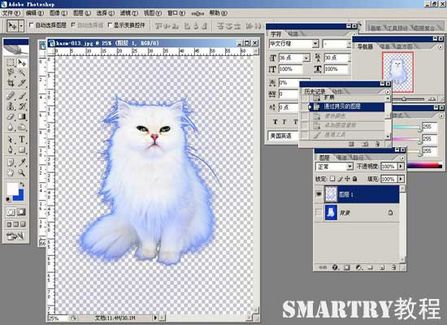

  4、Ctrl+J,得到图层1,这就是我们想要的图像。
Photoshop抠图完全攻略
图42
7Photoshop抠图完全攻略(7)

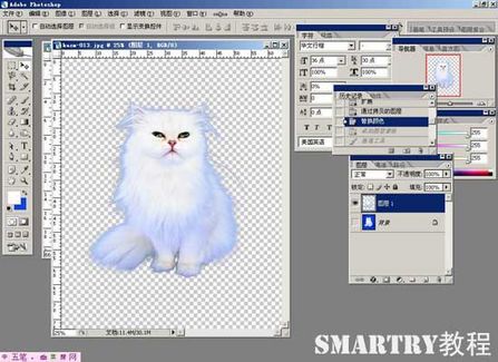

  5、同样进行颜色替换调节一下。
Photoshop抠图完全攻略
图43

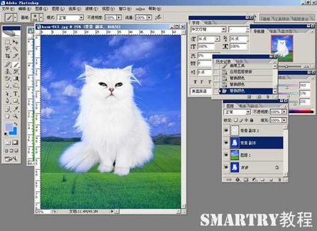

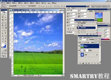

  6、拖入背景图片,进行观察调整。
Photoshop抠图完全攻略
图44
  7、把背景图片放到下一层,再进行细部调整。
Photoshop抠图完全攻略
图45
  8、通过调整后得到的最终效果图:
